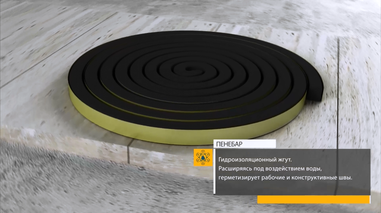

Гидроизоляционная прокладка Пенебар применяется для предотвращения попадания воды через горизонтальные и вертикальные рабочие конструкционные швы бетонных, монолитных сооружений и места прохода коммуникаций. Применение жгута Пенебар гарантированно помогает избежать» холодного шва» между слоями заливки бетона. Рассмотрим на примере строительства бассейна. Если между заливкой дна и стенок чаши бассейна есть промежуток времени, то необходимо использовать гидроизоляционную прокладку Пенебар. Установить ее на бетонную поверхность плотно, зафиксировать от смещений так, чтобы до краев конструкции было не менее 50 мм. Соединить жгуты встык, обрезав концы под 45 градусов для осуществления непрерывного слоя, затем нужно начинать бетонирование. Благодаря свойствам полимерных материалов прокладки Пенебар увеличиваться в объеме при поступлении воды происходит следующее: в ограниченном для свободного разбухания пространстве образуется плотный водонепроницаемый гель, создающий барьер для поступающей влаги.
